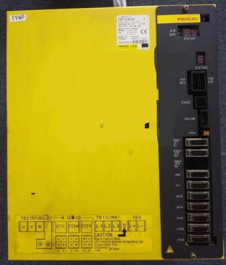

FANUC A06B-6166-H203伺服驱动器模块故障原因及解决方法主要包括以下几个方面:
  1. 链接位置错误:如果S1链接位置错误,可能会导致A06B-6079驱动器出现故障。因此,需要检查S1 - JV连接(A型接口)和S2–JS连接(B型接口)。设定错误将导致报警“8”1
  2. 接线问题:需要检查电动机的接线,AL电动机连接到下部端子,M电动机连接到上部端子,两者均为U / V / W / E。JV1B从轴卡的L命令插头连接,JV2B从M命令插头连接。JX1A从上一个驱动器连接,JX1B连接到该行中的下一个驱动器。该行中的最后一个驱动器在JX1B中具有终结器1
  3. 电动机电缆检查:用Meggar电动机检查读数1
  4. 紧急停止操作:如果发生警报,则驱动器可能有故障。因此,可以尝试执行紧急停止操作。如果发生警报,则驱动器发生故障。释放紧急停止后,打开机器电源1
  5. 电源模块检查:如果以上方法无法解决问题,可能需要检查PSM的ESP是否断开,正常情况是短路的。如果开路,查外部ESP电气回路2
  6. 电源模块更换:如果用万用表检查MCC进线的三相 200V(也有 380V 的高压类型的)是否有缺相,或者检查 MCC 的触点和线圈是否有故障,可能需要更换电源单元控制板。如果手头没有,则将 PSM送FANUC 修理或更换2
