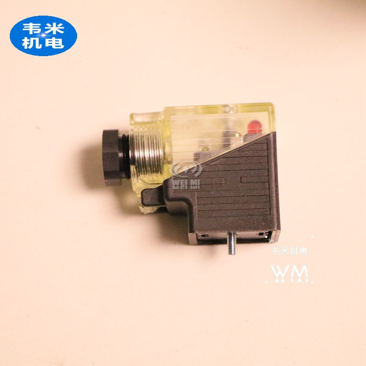

力士乐REXROTH直流DC24V电磁阀RZ5插头R901017025
力士乐REXROTH插头 REXROTH比例阀插头 力士乐电磁阀插头 REXROTH电磁阀插头 力士乐球阀插头
力士乐压力继电器插头

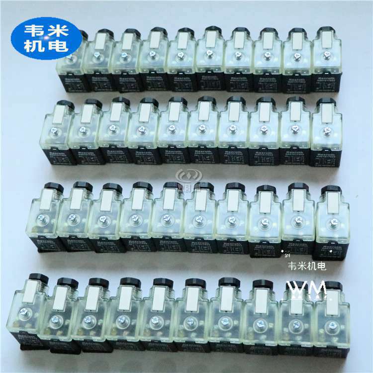

 R901017048
R901017048 (2)
R901017022 力士乐带灯插头
