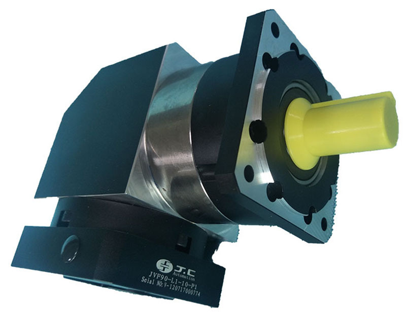

导致直角行星减速机发热的原因有哪些?
发布日期:2018-11-21 来源:网络 作者:匿名
电脑,电视这些产品,如果发热了,我们就会尽可能暂停使用,避免发生爆开起火的情况,在直角行星减速机的使用过程中总出现温度过高这样的问题,温度过高看似简单小问题,实际上也可能出现麻烦。这不仅影响到减速机的使用效率,严重时甚至会损害直角行星减速机内部的齿轮结构,加速齿轮磨损及密封件老化。行星减速机发热,设计有什么因素引起的呢?
一、   产品选购不当
正确选购行星减速机是使用产品不出现问题的第1步,也是很关键一步。关于直角行星减速机产品的选购,我在前面一篇文章已经详细讲解过来,这次就不细讲了,不清楚的可以看下面先关文章,正确选购产品也很重要。
二、   超负荷运行
正常工作的输入转速是不是超过了减速机的额定转速,再有就是惯量匹配和扭矩有没有选合适 。在功率一定下,
三、   润滑问题输出转速非额定转速,使行星减速机超负荷运转,并且润滑不足,行星减速机内部齿轮温度迅速升高,散热差,直接导致减速机发热严重。合适的从输入转速是减速机正常工作的前提。解决方法:检查电机,调节变频器至输出额定转速。
润滑问题经常会导致行星减速机发热和噪音大的问题。润滑油过多的话,搅油会损失功率导致大量的热量产生;润滑油过少的话,摩擦同样产生大量的热量。油品质量差和使用时间过长,造成减速机转动黏着,不利于减速机运转。解决方法:检查油品,更变新油。
四、   产品质量不合格
直角行星减速机本身有问题,加工精度很低,一般的低品质厂家都是用线切割加工的,磨齿也没有专门的机床,或使用改造的机床,导致精度很低,造成很大噪音和产生大量的热量。解决方法:要求厂家提供应生产品品质报告,或出厂试验参数(不是必须的)。
五、   其他原因
传动装置固定不良,齿轮磨耗或损伤,轴承磨耗或损伤,螺栓松脱,异物侵入。解决方法: 固定传动装置,更换齿轮,更换轴承,拧紧螺栓,去除异物并更换润滑油 漏油。
合理选择行星减速机产品目的就是为了使用,而在使用过程中总会遇到各种问题,在选择行星减速机时,我们就要注意了,选择优异的产品,合理的使用,这样才能保证我们直角行星减速机的使用寿命。
